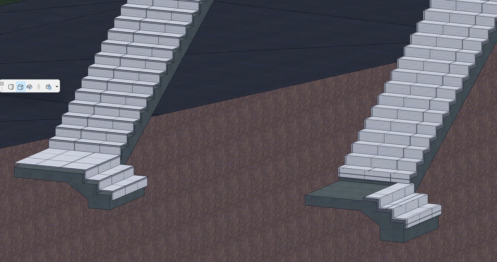

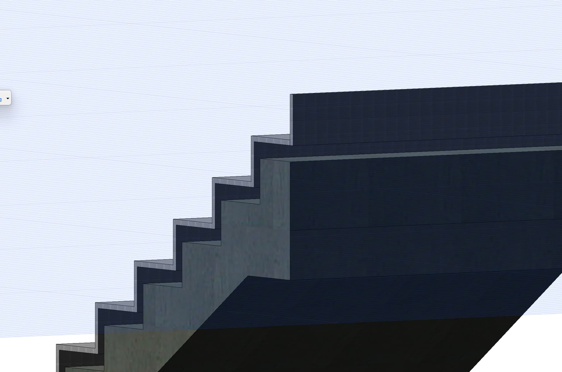

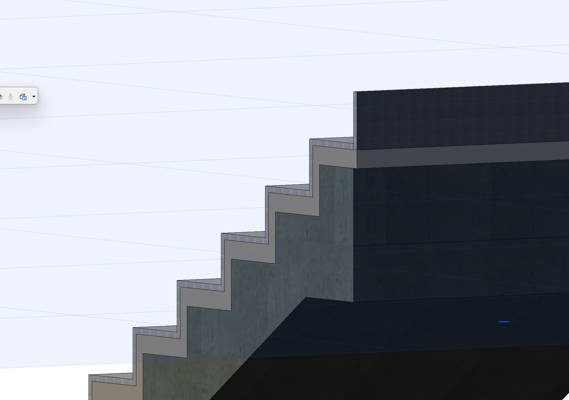

J’essai désespérément à faire apparaitre une chappe de pose pour mes escaliers. J’arrive a décaler un revêtement de finition mais du coup ça me crer un vide entre la structure de la de l’escalier et mon carrelage.
La seul option que j’aitre trouver c’est de faire un second escalier crénelé à inséré. Mais quand on a une douzaine d’escalier sur un projet et qu’on doit réadapter les 12 escaliers en fonction de modifications du projet c’est lourd.
Résultat souhaité :
Merci d’avance
Bonsoir,
en utilisant les marches et contremarches profilés, ça devrait le faire
Bonjour Pac33
C’est une option qui marche pour les escaliers droits, mais pour pas pour ceux avec un palier.
il faut décocher « finition uniforme sur volée et palier » et créer un profil spécial pour le palier
Super merci, c’est exactement ce dont je cherchais :+1:
