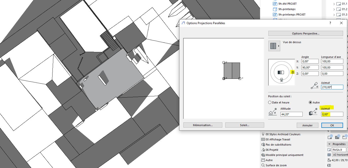

Un document 3D à partir de la 3D représentant un plan masse
Azimut|690x333
Sur l’image, l’Azimut est à 0° alors que le soleil devrait être en haut…
Effectivement, Archicad base l’orientation de son azimut sur la vue en plan, indépendamment du Nord, avec le 0° sur la droite.
Je ne suis pas sûr qu’on puisse modifier çà :face_with_diagonal_mouth:
