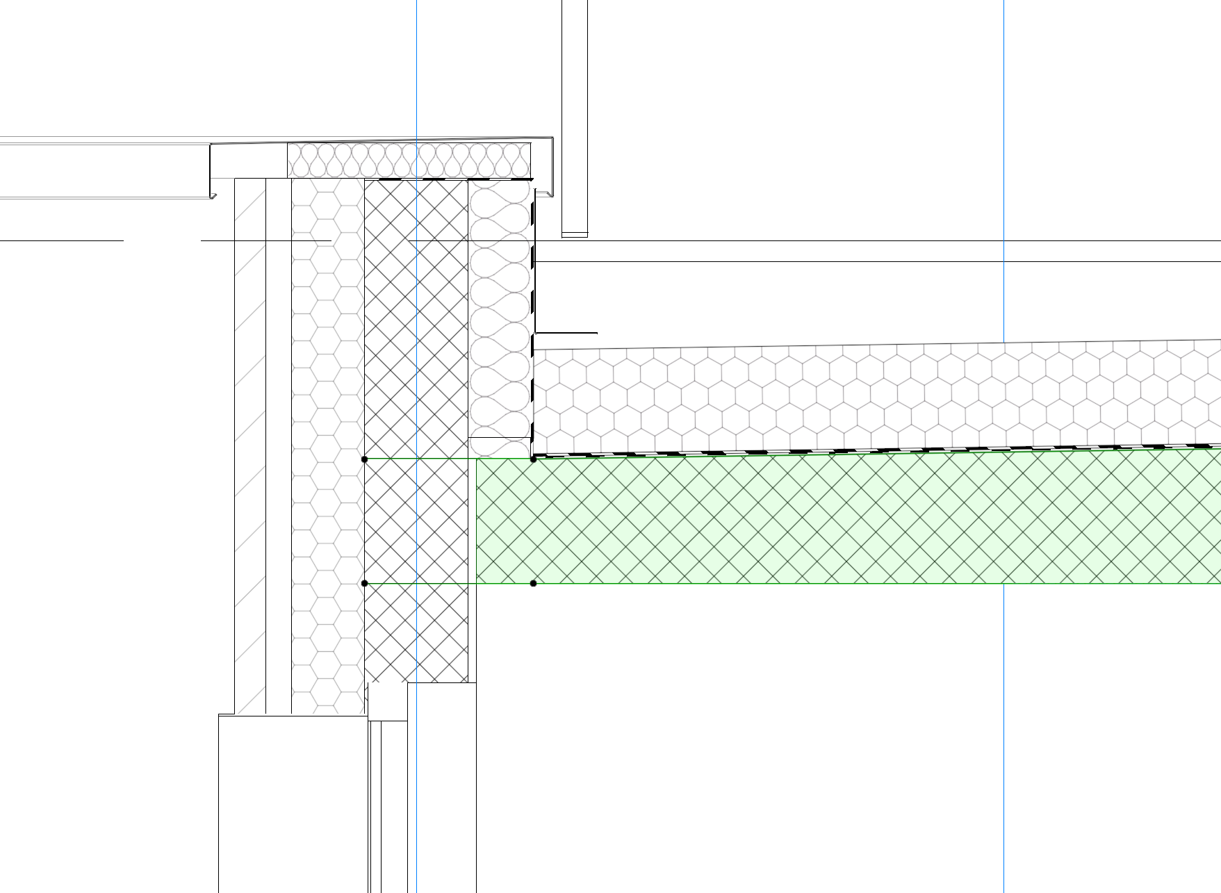

Afin de réaliser une dalle avec des épaisseurs différentes (fond de dalle plat et pente dans la dalle) je suis passé par l’outil modélisation terrain. Mais bien que je donne un matériau béton celui-ci ne réalise pas les jonction avec les murs. Le plâtre avec une priorité plus faible passe devant le béton.
Je suppose que ce problème a dû être évoqué voir solutionné mais je n’ai pas trouvé la solution.

Pour l’instant afin d’avancer sur mon projet, j’ai créer une dalle et ai mis les formes de pente au dessus. 2 modélisation pour 1 seul élément ce n’est pas top pour sortir les métrés et coordonner les ID.

L’outil maillage ne crée pas d’intersections automatiquement avec les autres éléments. Tu dois soustraire, par « Opérations éléments solides » le maillage des murs avec lesquels il doit se raccorder.

Effectivement, j’ai fait des opération entre éléments et ça fonction. Merci
