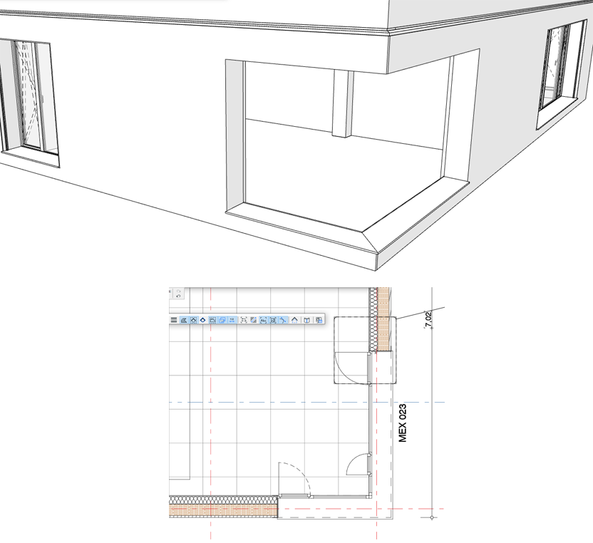

J’ai créé des fenêtres d’angle dans un mur (profil complexe). La représentation en 2D est bonne mais les fenêtres n’apparaissent pas en 3D. Avez-vous une idée de l’origine du problème ? Je précise que les fenêtres sont sélectionnables en 2D ET en 3D par les angles des profils.

il est possible que dans « filter element 3D » l’icone fenêtre d’angle ne soit pas cochée. A vérifier

J’apporte donc la réponse à cette situation que d’autres ont peut-être déjà rencontré. Il s’agissait simplement d’une référence à ouverture trop importante pour un affichage en 3D dans ce mur. En effet, l’ensemble des menuiseries placées dans ce mur ont une référence à ouverture de 34cm. Pour cette fenêtre, le problème apparaît dès lors que je dépasse 33cm !
