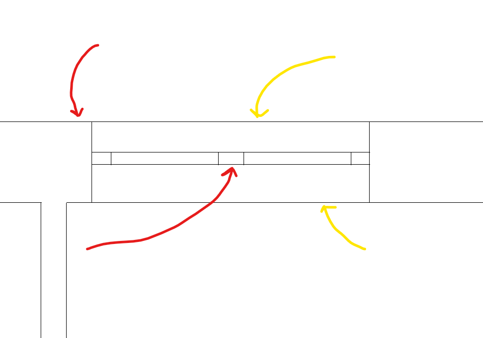

Je voudrais configurer une substitution graphique qui affiche les murs et les cadre de fenêtres en ligne coupée (en rouge sur la photo), mais la ligne en arrière plan en vue de la tablette de fenêtre dans une ligne moins épaisse (en jaune). J’ai fait plusieurs essais mais je n’arrive pas à obtenir cette différence d’épaisseur entre les lignes. Est-ce que qqn a une idée svp ?

Ma question portait plutôt sur la possibilité de changer l’épaisseur du stylo en vue de la tablette visible ici en arrière plan, sans changer le stylo en coupe du mur et cadre de fenêtre. Je ne trouve pas de réglage permettant de changer les stylos des éléments selon cette séparation.
Je ne pense pas que ce soit possible car les substitution graphiques s’appliquent toujours à l’intégralité d’un élément.
