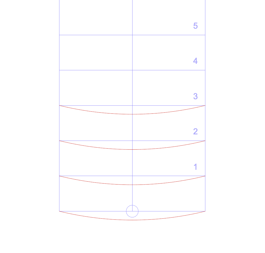

Bonjour à tous,
J’aimerais pouvoir modifier la forme de la structure de mes marches d’escalier.
Aucun problème pour le faire en partie latérale en éditant l’escalier en question.
Mais impossible de modifier la forme de la marche afin de l’arrondir (escalier existant en pierre).

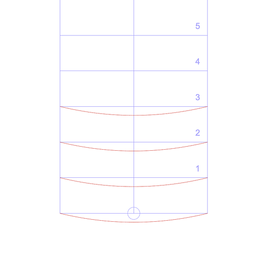

Voici une solution que tu peux essayer… étape par étape…
  • Sélectionne ton escalier et ouvre ses paramètres
  • De là, tu peux ajuster la forme générale des marches, mais l’option pour arrondir les bords n’est pas directement disponible dans les paramètres standards. Tu dois créer un profil personnalisé pour arrondir les bords des marches. Tu peux le faire dans le gestionnaire de profil. En créant le nouveau profil (ex marche arrondie en pierre), tu peux dessiner une forme de marche avec un bord arrondi (tu as l’outil Ars ou Spline pour créer l’arrondi sur le bord avant de la marche).
