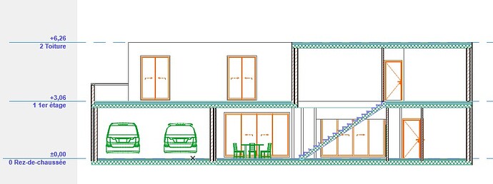

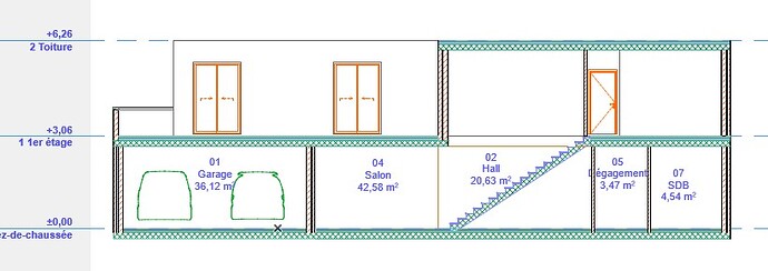

Je sollicite votre aide ,sur le cas des zones en coupe , quand elles apparaissent , elle ne sont pas transparente et elle cachent l’arrière plan (voir les coupes ci-jointes) et si je cache le calque des zones, les étiquettes disparaîtront.
La question est : je veux que les étiquettes apparaissent sur les coupes sans cacher les éléments constructifs de la coupe.

Je veux faire apparaitre les étiquettes et l’arrière plan de la coupe et non les zones
oui mais l’étiquette est lié à la zone qui dois donc apparaitre sur la coupe avec un matériaux transparent, afin de voir la vue projetée

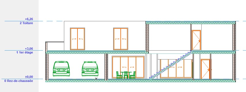

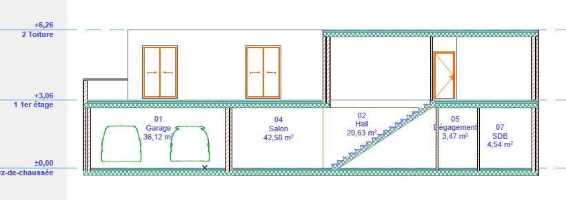

dans les paramètres de tes étiquettes tu as une case à cocher : « masquer avec éléments associés » tout en bas juste au dessus de l’onglet calques . Tu mets tes étiquettes dans un calque différent de tes zones et tu masque celui de tes zones . :wink:
voila voila
a+
Bruno
Ca marche , merci Bruno :+1:
