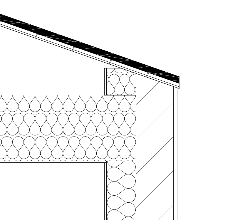

Bonjour, vous avez peut-être déjà répondu à cette interrogation mais je n’ai pas trouvé la réponse sur le forum.
J’aimerai que les composants de mon mur ne s’arrête pas tous à la même hauteur. Ma brique et mon enduit filent jusqu’à mon égout mais mon isolant doit s’arrêter à mon plafond. Hors ici si je mets mon plafond ils coupent bien mon isolant mais seulement sur sa hauteur, ensuite l’isolant revient.
Avez-vous une solution pour cela ?
Merci par avance, je vous joins une image pour illustrer mon problème.
Capture d’écran 2025-05-07 111827|572x500
une petite opération solide avec extrusion vers les haut de ton isolant sur ton mur .
a+
Bruno
Merci pour votre réponse, je vais tester ça.
