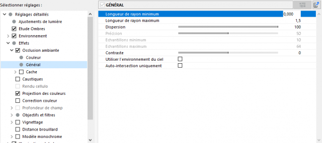

Salut,
Plusieurs pistes envisageables :
1) Si tu as Environnement d'activé :
2) Activer Projection des Couleurs;
Décocher Exponentielle & jouer avec les tons foncés &/ou clair :
3) Ou simplement avec les ajustements de lumière :
4) Activer Occlusion Ambiante & modifier le Contraste :
