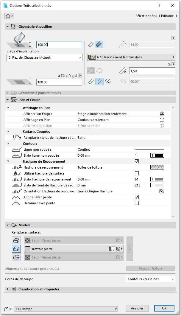

Bonjour.
Je souhaite afficher correctement une toiture en plan sachant que le niveau de cette toiture est au-dessus du niveau de coupe du plan.
Je paramètre donc mon toit pour afficher en plan le contour seulement (afin qu’il soit affiché comme si je le regardais du haut peu importe sa hauteur.)
Mon souci est que le contour de ma toiture n’utilise pas le bon stylo.
Lorsque le niveau de ma toiture est en-dessous du niveau de coupe en plan, c’est OK, par contre, lorsque ma toiture est au-dessus du niveau de coupe en plan, archicad change la plume du contour de toiture.
Je ne trouve pas le paramètre qui corrige cela.
Quelqu’un peut-il m’aider ?

J'ai reçu une réponse.
Pour info, il s'agit d'un léger bug sur Archicad 22.
Il faut passer le toit en "projeté avec partie supérieure", modifier le stylo "lignes au plafond" et repasser le toit en "contours seulement".
